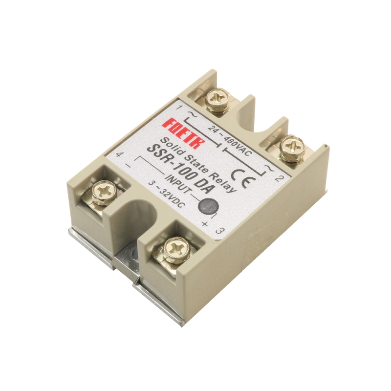

رله حالت جامد SSR-100 DA
کد کالا: 2130001293
رله حالت جامد SSR-100DA با محدوده ولتاژ کنترل 3 الی 32 ولت DC و حداکثر جریان 100 آمپر
17,000,000 ریال
رله حالت جامد (SSR) در واقع یک عنصر الکترونیک نیمه هادی است که عملکردی مشابه رله‌های الکترومکانیکی دارد، با این تفاوت که در مقایسه با رله‌های الکترومکانیکی، سرعت بالاتری دارد. این رله‌ها از کلیدهای نیمه هادی و دیود به جای کنتاکت‌های متحرک و مکانیکی استفاده می‌کنند. به عبارت دیگر، SSR برای سوئیچینگ (روشن و خاموش کردن) مدارات الکتریکی استفاده می‌شود. از آن‌ها در صنایع مختلف مانند خودروسازی، الکترونیک صنعتی، تجهیزات پزشکی،چاپ و بسته‌بندی، وسایل خانگی و بسیاری دیگر استفاده می‌شود.

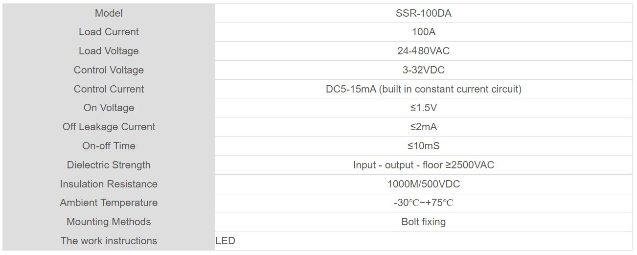

مدل : SSR-100DA
محدوده ولتاژ کنترل: 3 الی 32 ولت DC
محدوده ولتاژ بار : 24 الی 380 ولت AC
جریان تریگر : 1 ولت آمپر
جریان نشتی : 2mA
زمان پاسخگویی : 10 میلی ثانیه در 60 هرتز
دمای کاری : 30- الی 75+ درجه سانتی گراد
رطوبت کاری : 35 الی 85 درصد
جنس بدنه : عایق پلاستیکی ABS با استحکام بالا
وزن : 95 گرم
ابعاد : 45*23.5*62 میلی متر
This is SSR-100DA Single-phase Solid-State Relay. It can be driver by Arduino directly without any expanding circuit because of its built-in opto-couple. The plastic protective cover makes it be a safer relay module. SSR solid state relay uses inflaming retarding engineering plastic shell, epoxy resin encapsulation and screw terminal connection. This series solid state relay has high structural strength, impact resistance and strong resistance to versatility. The low input drive current makes it convenient to connect with computer terminal and various digital programmable interface circuit. It is widely used in automation control field such as petrochemical equipment, food machinery, packaging machinery, textile machinery, CNC machine, plastic machinery, fitness equipment, recreational facilities, especially suitable for severe environments like corrosion, moisture, dust prevention, explosive requirements and frequent switch occasions. SSR series solid state relay are update replacement products of a.c. contactor.
Specifications
Model: SSR-100DA
Input voltage range: 3 to 32 volts DC
Load voltage range: 24 to 380 volts AC
Maximum current 100 amps
Trigger current: 1 volt ampere
Leakage current: 2mA
Response time: 10 milliseconds at 60 Hz
Working temperature: -30 to +75 degrees Celsius
Working humidity: 35 to 85%
Body material: ABS plastic insulation with high strength
Weight: 95 grams
Dimensions: 45 x 23.5 x 62 mm
