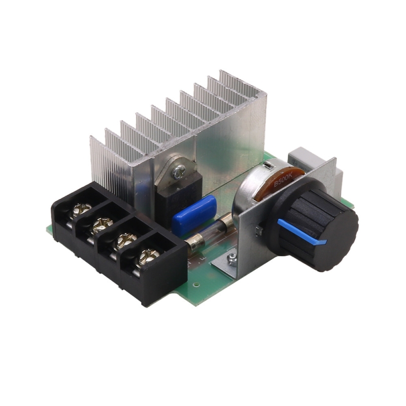

دیمر با ولتاژ کاری 220 ولت AC  چهار کیلو وات دارای ولوم تنظیم مناسب برای افزایش یا کاهش ولتاژ و توان وسایل برقی
3
(2 رأی‌دهنده)
6,040,000 ریال
دیمر یک مدار الکترونیکی است که برای کنترل ولتاژ وسایل الکتریکی استفاده می‌شود. این وسیله به شما امکان می‌دهد تا شدت نور لامپ‌ها یا سرعت موتورهای الکتریکی را تنظیم کنید. دیمرها به صورت سری در مدار قرار می‌گیرند و با تغییر ولتاژ ورودی، میزان روشنایی یا سرعت را کنترل می‌کنند.
دیمر AC به AC کاهنده 4 کیلو وات
ولتاژ ورودی: 220 ولت AC
حداکثر توان خروجی : 4000 وات
مدل ترایاک : BTA41600b
تنظیم ولتاژ: 10 الی 220 ولت AC
مقدار پتانسیومتر : 500 کیلو اهم
اندازه: 77 * 55 (میلی متر)
ارتفاع : 30 میلی متر
وزن: 68 گرم
حداکثر جریان خروجی: 25 آمپر (درصورت استفاده از ترایاک اصل تا 41 آمپر)
دارای ترمینال برای جریان بالا
راندمان 90 درصد (طبق اعلام سازنده)
ابعاد هیت سینک : 20*24*55 میلی متر
کاربرد
کنترل روشنایی
کنترل دور موتور AC
کوره الکتریکی کوچک با توان یاد شده
مناسب برای هیتر آب
کاربرد در لامپ رشته ای
کاربرد در موتورهای کوچک
کاربرد در لوازم برقی الکتریکی
نکته : این دیمر دستخوش تغییرات فنی زیادی شده است طراحی دو خازن ( یک خازن ایمنی + یک خازن فیلم فلز) می تواند به طور موثر نوسانات ولتاژ را جذب کند، به طور موثر تر از ترایاک محافظت کند تا کاربر از آن به طور موثر و ایمن استفاده کند.
Dimmer is an electronic circuit that is used to control the voltage of electrical devices. This device allows you to adjust the light intensity of lamps or the speed of electric motors. Dimmers are placed in series in the circuit and control the brightness or speed by changing the input voltage.
Specifications
Dimmer AC to AC step down 4 kW
Input voltage: 220 V AC
Maximum output power: 4000 watts
Triac model: BTA41600b
Voltage adjustment: 10 to 220 volts AC
Potentiometer value: 500 kilo ohms
Height: 30 mm
Weight: 68 grams
Maximum output current: 25 amps (up to 41 amps if original triac is used)
With terminal for high current
90% efficiency (according to the manufacturer)
Heat sink dimensions: 20*24*55 mm
Application
Lighting control
AC motor speed control
Small electric oven with the mentioned power
Suitable for water heaters
Use in incandescent lamps
Application in small engines
Application in electrical appliances
Note: This dimmer has undergone many technical improvements. The design of two capacitors (a safety capacitor + a metal film capacitor) can effectively absorb voltage fluctuations, protect the triac more effectively, and the user can use it effectively and safe to use
