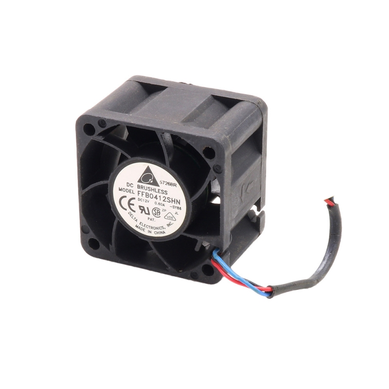

جت فن 12V-0.6A سایز 4x4x2.8 مارک DELTA مدل FFB0412SHN
کد کالا: 2301001163
جت فن 12 ولت 0.6 آمپر دلتا DELTA  سه سیمه دور بالا مدل FFB0412SHN با ابعاد 4x4x2.8 سانتی متر
Manufacturer: DELTA ELECTRONICS
Subcategory: Fans, Blowers & Accessories
Product Category: DC Fans
Type: Axial
Height: 40 mm
Width: 40 mm
Depth: 28 mm
Rated Voltage: 12VDC
Operation Voltage: 4.0 - 13.8VDC
Input Current: 0.6A
Power Rating: 7.2W
Speed: 13000 RPM
Airflow: 24 CFM (0.68 m^3/min)
Air Pressure: 27.3 mmH2O
Noise: 54.5 dBA
