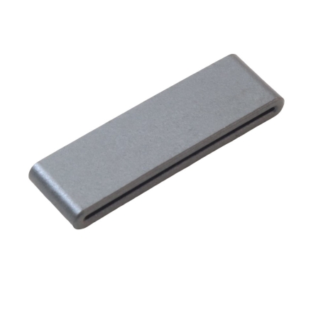

هسته فریت فلت سایز 38.5x12x4 مناسب کابل های فلت (Flat Cable) تا عرض 34 میلی متر و ضخامت 0.5 میلی متر
این هسته فریت با طراحی ویژه برای کابل‌های فلت است که به‌طور خاص جهت فیلتر کردن نویزهای EMI و RFI در کاربردهای دیجیتال، صنعتی و مخابراتی استفاده می‌شود. این مدل با استفاده از ماده فریتی با عملکرد بالا در فرکانس‌های بالا طراحی شده و قابلیت باز و بسته شدن آسان بدون نیاز به ابزار خاص را دارد. مکانیزم قفل‌دار آن باعث می‌شود به‌راحتی روی کابل نصب شده و ثابت بماند. این قطعه به‌ویژه برای استفاده در خطوط دیتا با حساسیت بالا و تجهیزات پزشکی، صنعتی و کامپیوتری مناسب است که نیاز به سرکوب نویزهای فرکانسی دارند.
  • نوع فریت: Snap-on برای کابل (Flat Cable Ferrite Core)
  • مناسب برای کابل فلت با عرض: حداکثر 34mm
  • محدوده فرکانسی مؤثر: 25 MHz تا 300 MHz
  • امپدانس در 25 MHz: حدود 36Ω (در شرایط تست 1 دور)
  • امپدانس در 100 MHz: حدود 105Ω
  • امپدانس در 300 MHz: حدود 165Ω
  • ماده فریتی: NiZn (نیکل-روی)
  • ابعاد خارجی (طول × عرض × ضخامت): 38.5×12×4
  • دمای کاری: از °C 25- تا °C 125+
  • رنگ بدنه: خاکستری
  • وزن: حدود 7 گرم
این هسته فریت برای فیلتر کردن نویزهای فرکانسی در کابل‌های فلت طراحی شده و برای استفاده در محیط‌هایی که حساسیت بالا به تداخلات الکترومغناطیسی وجود دارد، بسیار مفید است. مناسب برای انواع تجهیزات دیجیتال، صنعتی و پزشکی بوده و موجب بهبود عملکرد الکترونیکی سیستم و کاهش خطاهای ناشی از EMI می‌شود.

    سلام من برای کابل فلت طوسی رنگ خرید کردم ولی کابل نرفت داخلش. الان که به دستم رسیده، آمدم سایت رو چک میکنم، میبینم نوشته تا ضخامت نیم میلیمتر. کابل خودم رو با کولیس گرفتم، دیدم حدود 0.8 میلیمتر ضخامت داره. فکر کنم برای فلت های نازک مثل فلت LCD ساخته شده.
