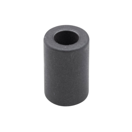

فریت استوانه ای مناسب برای ساخت ترانسفورماتور‌ها و سلف‌های فرکانس بالا
هسته فریت  یک قطعه پسیو است که برای کاهش تداخلات الکترومغناطیسی (EMI) و نویزهای فرکانسی بالا در سیستم‌های الکترونیکی طراحی شده است. با عبور کابل از درون این هسته، نویزهای فرکانسی بالا جذب شده و از انتقال آن‌ها به سایر بخش‌های سیستم جلوگیری می‌شود. این ویژگی‌ها این هسته را برای استفاده به عنوان نویزگیر در کابل‌های داده، تغذیه و سیگنال‌های حساس مناسب می‌سازد.

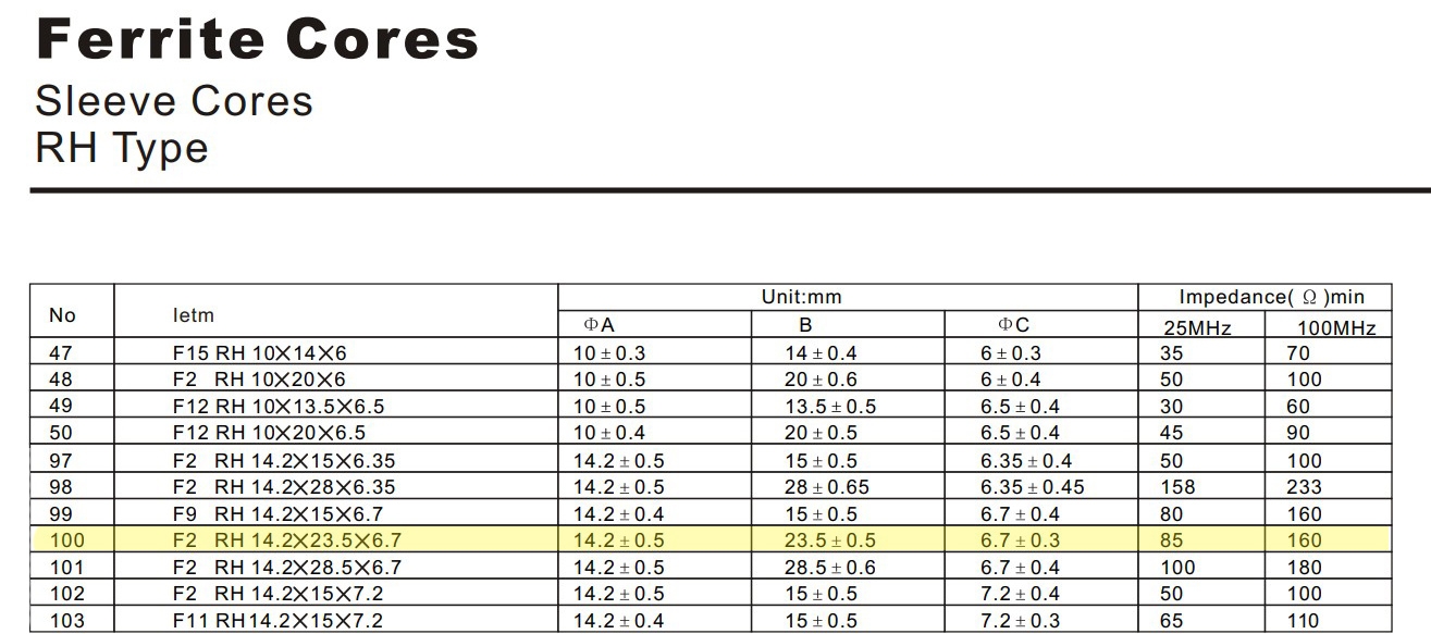

سری: RH Type

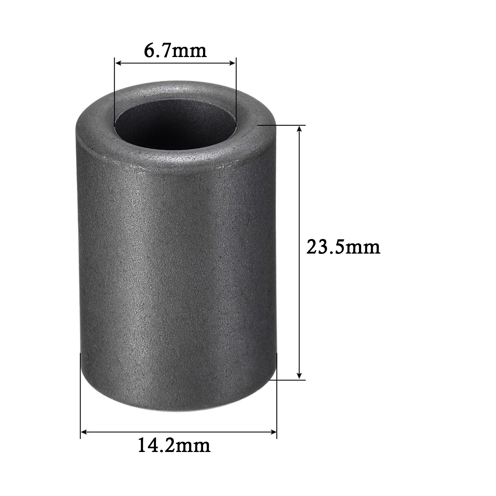

قطر خارجی: 14.2 میلی‌متر
طول: 23.5 میلی‌متر
قطر داخلی: 6.7 میلی‌متر
امپدانس: 85 اهم در فرکانس 25 مگاهرتز
امپدانس: 160 اهم در فرکانس 100 مگاهرتز
