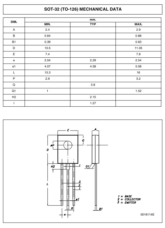

پکیج SOT-32 تقریبا مشابه TO-126 میباشد و تفاوت خیلی کم دارند .
پکیج
TO-126 (SOT32)
