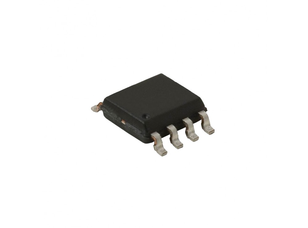

تراشه MCP2551 یک ترنسیور (Transceiver) استاندارد High-Speed CAN است که برای استفاده در شبکه‌های مبتنی بر پروتکل CAN طراحی شده و مطابق با استاندارد ISO-11898 عمل می‌کند. این قطعه وظیفه‌ی تبدیل سیگنال دیجیتال TTL از میکروکنترلر به سیگنال دیفرانسیلی CAN و بالعکس را برعهده دارد. MCP2551 قادر است با سرعتی تا 1Mbps در توپولوژی‌های مختلف شبکه CAN کار کند و دارای خروجی مقاوم در برابر اتصال کوتاه، حفاظت در برابر دما، حالت Sleep و پایداری بالا در محیط‌های نویزی صنعتی و خودرویی است. این تراشه برای اتصال مستقیم به میکروکنترلرهایی که کنترل‌کننده داخلی CAN دارند (مثل MCP2515 یا STM32) مناسب است.
  • نوع قطعه: ترنسیور CAN با سرعت بالا
  • پروتکل پشتیبانی‌شده: ISO-11898
  • پکیج: SO-8
  • ولتاژ کاری: 4.5V تا 5.5V
  • حداکثر سرعت انتقال داده: 1Mbps
  • نوع ارتباط: دوطرفه
  • محدوده دمای کاری: 40- تا 125+ درجه سانتی‌گراد
  • توان مصرفی حالت آماده‌به‌کار: کمتر از 5μA
  • مقاومت در برابر اتصال کوتاه: تا ±40V در خطوط CANH و CANL
  • حفاظت داخلی در برابر افزایش دما: دارد
  • قابلیت تحمل نویز: بالا (مناسب محیط‌های صنعتی)
  • قابلیت Hot-Plug: دارد
  • تطابق ولتاژی با میکروکنترلرهای 5V و سازگار با خروجی TTL
  • پیکربندی پایه‌ها:
    TXD: ورودی سیگنال از کنترلر
    RXD: خروجی سیگنال به کنترلر
    CANH / CANL: خطوط دیفرانسیلی به باس
    VDD / GND / VREF
MCP2551 یکی از پرکاربردترین درایورها برای پیاده‌سازی شبکه‌های CAN است که در خودروها، سیستم‌های اتوماسیون صنعتی و ابزارهای دقیق استفاده می‌شود.
  • شبکه‌های CAN در خودرو (ECU، ABS، ایربگ و ...)
  • شبکه‌های اتوماسیون صنعتی
  • ارتباط بین بردهای الکترونیکی با باس CAN
  • تجهیزات پزشکی و ابزار دقیق با شبکه CAN
  • ارتباط بین ربات‌ها و سیستم‌های توزیع‌شده
  • استفاده در خانه‌های هوشمند مبتنی بر CAN
  • درایور مکمل برای کنترلر MCP2515
  • تست و توسعه پروتکل CAN در بردهای آزمایشگاهی
  • شبکه‌های BMS در سیستم‌های مدیریت باتری
  • کنترل پنل‌های صنعتی و SCADA
Mounting Style: SMD/SMT
Package / Case: SOIC-8
Series: MCP2551
Type: CAN Controller
Data Rate: 1 Mb/s
Supply Voltage - Max: 5.5 V
Supply Voltage - Min: 4.5 V
Packaging: Tube
Moisture Sensitive: Yes
Number of Transceivers: 1
Operating Supply Voltage: 5 V
Product Type: CAN Interface IC
